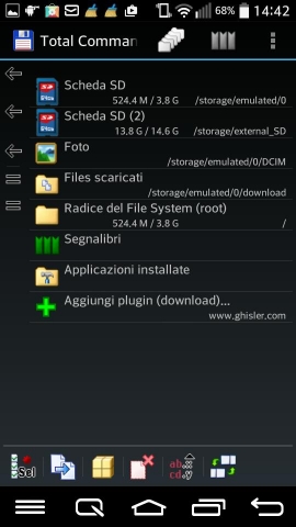

    Forse ho capito.. Per qualche strano motivo il telefono mi legge la memoria interna come scheda SD.
    Quindi tutto quello che dovrebbe stare su SD è nella memoria interna. Come posso risolvere ? Non voglio formattare di nuovo, l'ho già fatto 7 volte e ho perso parecchi file visto che LG Backup non è affidabile..

    E' corretto che la sd interna venga riconosciuta come tale, certo vedi la metà dedicata alle applicazioni e ai loro dati, il sistema operativo invece è contenuto nell'altra parte della sd interna e che Total Commander visualizza come Radice del File System.
    Quindi il consiglio è di copiare le cartelle che ti servono su Scheda SD (2) e così le potrai ricopiare all'occorrenza sulla Scheda SD (quella interna).

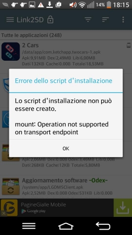

    Ho una Samsung Evo 16 GB classe 10. Ho provato in tutti i modi con link2sd , facendo partizioni ext,2,3,4 ma mi da questo errore. Lo fa anche con l'altra scheda SD che ho messo nel galaxy Ace( li funziona). Evidentemente il problema è dal telefono, consigli?

    Buonasera, il tuo telefono ha i permessi di root?

    Comunque si, ho il Root e ho dato i permessi a Link2SD.

    Dovresti provare (se non lo hai già fatto) l'applicazione sdFix disponibile sul play store.

    Grazie!!!
    Ora funziona
