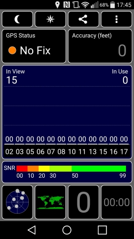

Allorahttps://www.androidiani.com/extra/im...mage_IVLaV.jpg

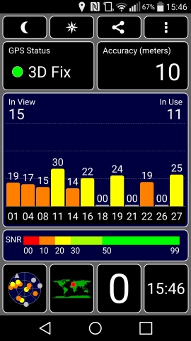

Risultato appena ottenuto... Ma ho avuto difficoltà col cappio... Quindi mi sono attrezzato così: sopra le lamelle di rame della back cover ho fatto dello spessore aggiuntivo con delle lamelle di rame dello stesso spessore ma più lunghe di pochi centimetri affinché li potessi fissare nella back cover nera senza ovviamente farli toccare, Quindi paralleli tra loro. Testo per qualche giorno ma al momento sono molto soddisfatto 😀

Da quando l'ho fatto, il G2 (che sta usando il mio molto felice figlio) prende i satelliti come dovrebbe fare qualunque telefono (cioè tra i 5 e i 20 secondi per il fix e soprattutto sempre)
