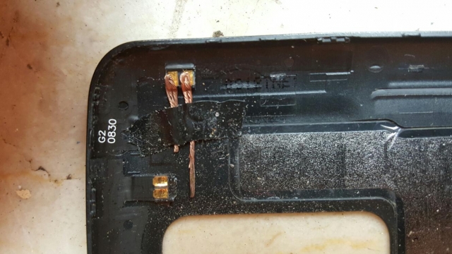

https://www.androidiani.com/extra/im...mage_fNmyj.jpg
Ciao, questo č ciň che ho fatto io. GPS una bomba!
Inviato dal mio SM-G928F usando Androidiani App
ah ma tu li hai attaccati alla back cover!!! gli altri non li hanno rissai alle alette?
Io non riuscivo a fissarli al pin nč col cappio nč tanto meno saldarli.... quindi ho optato per questa soluzione. Ti garantisco che funziona alla grande. Devi solo far attenzione a non far toccare fra loro i fili di rame ed a quando richiudi.
grande! funziona! ma hai osservato anche tu una riduzione della ricezioe del telefono?
