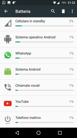

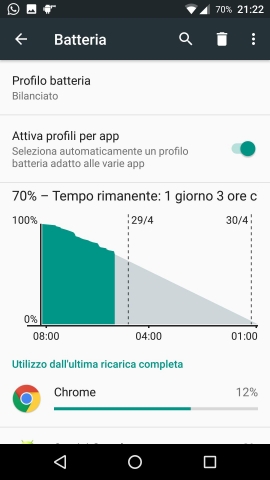

    OK ...allora sembra che la situazione sia migliorata un po ... Ieri sera ho fatto scaricare del tutto il mio device l'ho tenuto sotto carica una 10 di ore consecutive spento e devo dire che a parità di utilizzo a fine serata sono arrivato con un bel 30% in più comunque ora posto il grafico
