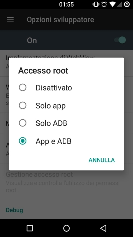

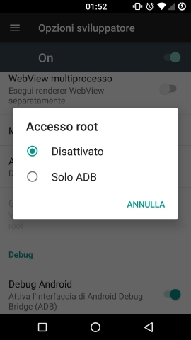

    È disponibile l'add-on ufficiale per ottenere i permessi di root (selezionate la versione ARM, da flashare via TWRP, naturalmente) al link che @xPissio ha già messo in prima pagina. Esso va ad estendere e completare le opzioni disponibili della voce "Accesso root" nelle opzioni sviluppatore, ovvero...
    ... da così:
    ... a cosí:
    Non sto trovando, al momento, alcuna incompatibilità con SuperSU 2.79 che avevo precedentemente installato per rootare la build del 24/01 in ogni caso.
    Ultima modifica di zedbest; 27-01-17 alle 03:25
