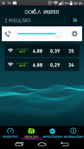

Scusate il mio g3 e senza root ma mi sempre che li scroll delle pagine sia lento cosa posso fare?
Ciao @thewall, lo scroll di quali pagine? La home? Il Drawer? Oppure altre?
Internet si nota tantissimo e alcune applicazioni
Per internet (credo il browser) può dipendere dalla connessione, per le applicazioni, se sono di sistema è un discorso, se sono scaricate è un altro.
Il tuo G3 ha delle modifiche? Che versione software hai?
E' buona norma fornire sempre tutte le informazioni.
Ultimo aggiornamento fatto 2 settimane fa g3 originale no brand
Quindi dovrebbe essere aggiornato alla 10L. Scarica questo applicazione: https://play.google.com/store/apps/d...peedtest&hl=it (ovviamente sul telefono) e riporta i risultati.
https://www.androidiani.com/extra/im...mage_ZLxsH.jpg
