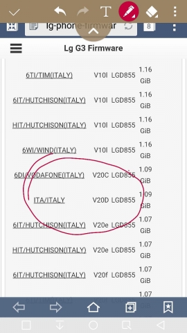

scusate, quale kdz da Lg G3 Firmware List devo installare per un lg g3 32gb no brand italia?
confa88
Direi... questa:
https://www.androidiani.com/extra/im...mage_pwi2W.jpg
