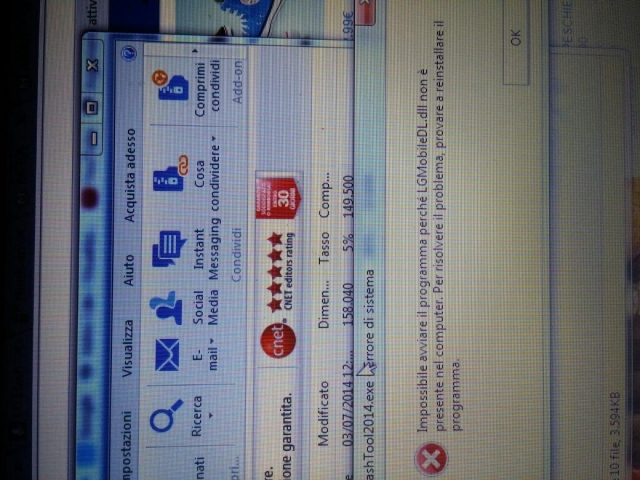

Grazie per la risposta esaustiva; e' tutto molto chiaro solo che al momento di installare LG flash tool2014 col winzip lo mando in esecuzione ma mi da questo errorehttps://www.androidiani.com/extra/im...mage_xsQeW.jpg
Inviato dal mio LG-F400K usando Androidiani App
Ehmm.... Si fatto ora .. Mi sono avvalso dell aiuto di mio fratello.. Grazie ragazzi!!!
