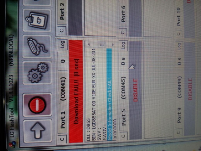

mi serve aiuto urgente, alla fase 4, quando mi appare READY e avvio il processo, fallisce quasi subito! Mi sottolinea questa scritta "model information CHECK FAIL"https://www.androidiani.com/extra/im...mage_2OjZA.jpg

Se dá questo errore probabilmente c'è un problema di comunicazione fra telefono e pc. Hai installato tutto correttamente? Il telefono viene riconosciuto?

si, ho installato i driver, il telefono viene riconosciuto e ho anche impostato la porta com su 41

Per ora... hai inserito il corretto dll? debug usb attivato?
debug attivato, dll ne ho provati due, quello che c'è nel primo link e quello sotto la lista lollipop...ho provato anche da un altro pc con xp ma nulla.
Comunque una cosa che ho notato, sia con fast tool che con LGUP non mi riconosce il modello, con LGUP non mi fa neanche entrare nel programma e scrive "MODEL Unknown", con fast tool mi appare la stessa scritta quando fallisce la procedura...
