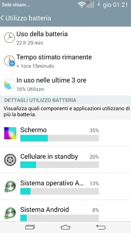

https://www.androidiani.com/extra/im...mage_2GKVB.jpg

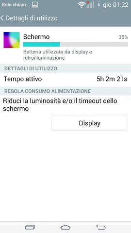

https://www.androidiani.com/extra/im...mage_fodcj.jpg
ecco la mia esperienza.. sempre in WiFi, la linea 3g a casa mia fa pena, quindi sta sempre in switch con il 2g.. e ho installato greenify. per prova ho caricato il cellulare alle 24 e staccato il caricabatterie e lasciato WiFi acceso.. apro gli occhi alle 7, e con mia sorpresa la batteria era rimasta al 100%!!!
