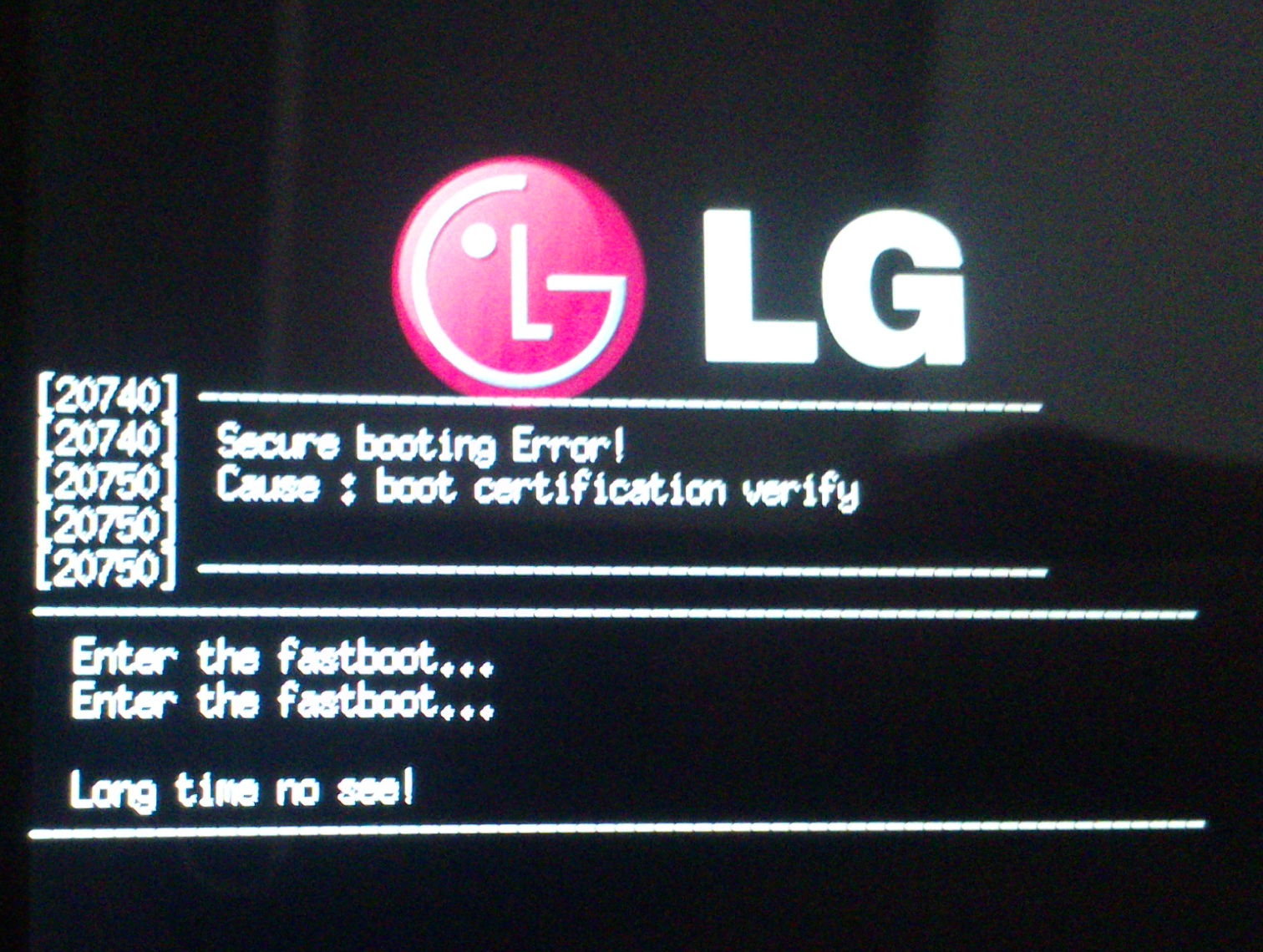

    i
    Di recente avrete notato come CyanogenMod abbia cambiato nome in Lineage OS.
    Ebbene,le prime build per LG G3 sono disponibili sul sito download. lineageos.org .
    Le build potrebbero avere problemi. Potrebbero anche provocare un secure boot error per il momento.
    Il root pare non essere preintegrato e per ora non c'é un root zip.
    Sto scaricando il tutto ora e nel giro di poco tempo vi saprò dire sul funzionamento o meno della build.
    Edit:
    La build é stata rimossa,probabilmente perché nella prossima sarà integrato il bump script. Questa va in secure boot error senza di esso.
    Inviato dal mio SM-J500FN utilizzando Tapatalk

    buongiorno
    perdonami la domanda Motoralbi ma cosa vuol dire secure boot error?

    Quella che hai linkato é una unofficial.
    Comunque il secure boot error é un errore all'avvio provocato dall'assenza del bump script nella rom.
