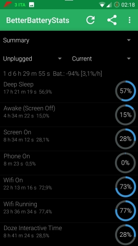

    Ragazzi non so voi ma io dopo varie rom provate ritorno sempre sulla Resurrection Remix, con kernel ElementalX e profilo AKT ho avuto questo risultato con la batteria, calcolate che ero sempre sotto wifi usando molto internet con Chrome, WhatsApp, Telegram, alcune chiamate, video su YouTube, foto e altre app.
