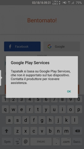

( scusate per il doppio post ma non riesco a capire come editare attraverso l applicazione stessa) Comunque mi é rimasto solo un problema, google play services non supporta nulla, non riesco a sincronizzarr alcune app a causa di questo motivo. Piccolo esempio:
https://www.androidiani.com/extra/im...mage_gOYy6.jpg
Inviato dal mio SM-N920G usando Androidiani App

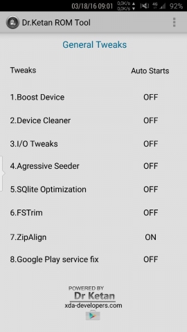

Prova a cliccare su google play service fix.. In teoria dopo che applica il fix devi riavviare il Cell

scusate come si arriva al playstore fix non lo trovo
Ops risolto grazie
Dr.Ketan Tweaks N4 / ROM / ROM Control / Optimization Tweaks / General Tweaks
