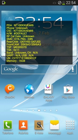

    Ciao a tutti,
    ho un serio problema, come avrete notato dal titolo.
    Ho effettuato il root al mio note 2 tramite odin, fin qui nessun problema, ma quando ho provato a flashare una nuova rom sono sorti dei problemi.
    La nuova rom l'ha installata, funziona tutto tranne la rete (non registrata), ho notato che sull'IMEI mi da "NULL".
    Ho un backup della stock, effettuato da recovery TWRP, compreso di EFS ma se provo a ripristinarlo la situazione non cambia, non so più che pesci prendere.
    Nella cartella EFS ci sono tutti i file, ma a questo punto credo che siano corrotti, qualcuno sa dirmi se c'è un modo per recuperare il mio device?
    Grazie in anticipo per l'aiuto

    Già provato la Ariza Patch? La trovi su XDA
    È comunque consigliato avere più backup della partizione (TAR.gz, .IMG, o anche un copia/incolla della cartella) proprio per gestire meglio la procedura di ripristino ed avere più d'una via di fuga. Per curiosità, che ROM hai flashato? Prima di essa quale montavi?
    No Ariza non ancora provata, non la conoscevo, ora guardo.
    Venivo dalla stock 4.4.2, ed ho flashato la DITTO NOTE4 + UPDATE

    Quote Originariamente inviato da itfrax Visualizza il messaggio
    Mi pare che ariza non funzioni con 4.3 e successive. Prova questo da recovery https://www.dropbox.com/s/56y8fwi774...emMJ9.zip?dl=0

    Ho risolto! Il problema era la recovery TWRP, appena la flashavo perdeva l'IMEI, con conseguente anomalia della registrazione sulla rete.
