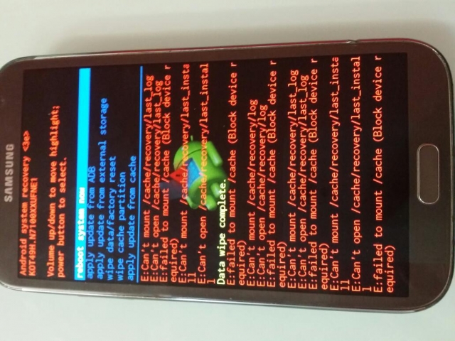

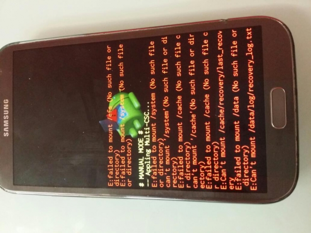

    Mi ha detto che aveva l'ultimo KK
    Queste sono le foto della recovery e del failed di Odin.

    Quote Originariamente inviato da porkos13 Visualizza il messaggio
    Buona sera a tutti, premetto che sono possessore di Note 3 e non del 2, scrivo qua perchè un amico ha avuto uno strano problema col Note 2 e cioè:
    dopo aver messo il telefono in carica è andato per accenderlo ma il cell rimaneva bloccato sulla scritta Samsung N7100, me lo ha portato ed ho provato a mandarlo in recovery per provare qualche wipe, compreso il factory reset ma quando parte la recovery esce con delle scritte rosse prima e poi dopo un po che scorrono le scritte compaiono in blu le solite ma le rosse ci sono sempre e non fa nulla anche se do l'avvio ad un wipe.
    Ho provato in download mode flashandogli con Odin 3.09 il firmware che aveva il 4.4 ITV ma niente da fare, il flash dopo pochissimo che premo start fallisce.
    Qualcuno mi ha consigliato di provare il flash con Odin 1.85 con il file PIT e firmware 4.1 JB ma niente da fare fallisce anche cosi, pero nella schermata del download (quando ancora era attaccato al pc per il flash) mi è comparsa una scritta in rosso "SV REV: Invalid magic string."
    Il cell non è mai stato moddato e nemmeno rootato è tutto official.
    Cosa potrei provare a fare?
    ..unito al thread dedicato ai bootloop, semibrick e brick...
    Sicuramente, dal tipo di errori che vengono restituiti, c'è una corruzione a livello di tavola delle partizioni sulla memoria interna.
    Per me casi sono 2:
    1) La corruzione della tavola delle partizioni è avvenuta a livello software. In questo caso se ne esce positivamente con un deep clean (usando odin 3.0.9, il firmware 4.4.2 itv kitkat e il pit corretto). Il flash del pit andrà a correggere l'errore e la lettura delle partizioni potrà avvenire nuovamente in modo corretto.
    2) Si tratta di un problema hardware sulla memoria interna (e la dinamica che descrivi potrebbe far pensare proprio a questo). In questo caso purtroppo non resta che sostituire l'hardware problematico...se si pensa ne possa valere la pena..
