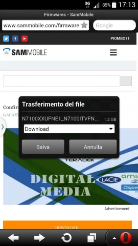

    Quote Originariamente inviato da HdDeo Visualizza il messaggio
    E' esattamente quello che non riesco a fare perchè i link non mi funzionano nonostante io sia già iscritto a Sammobile da diverso tempo
    Ciao HdDeo,i link messi da NiloGlock funzionano perfettamente,eccoti uno screen
    Inviato dal mio SCH-I605 usando Androidiani App
