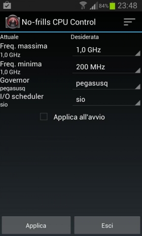

Ok x l'8.2, ma pegasusq e sio dove li trovo? Sul playstore o da altre parti? Sono app? Scusate l'ignoranza
Quale 8.2? Cwm, cwm touch o twrp?
Qui https://www.androidiani.com/forum/sh....php?p=4886750 dovresti capire cosa sono pegasusq e sio, per impostarli se sei su stock con cocore a bisogno di un applicazione tipo "nofrill CPU" che trovi sul playstore....

Sono le impostazioni che devi mettere nel app no frill cpu https://www.androidiani.com/extra/im...mage_eyzr3.jpg
