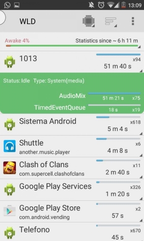

Questi sono gli screen di stamattina col telefono in silenzioso e le 3 opzioni DISATTIVATE..non so più cosa fare :OSpoiler:

Allora
Ho attivato le tre spunte in audio e ho fatto un giorno di test: nessuna differenza apprezzabile.
Il wakelock 1013 mi compare anche a me ma per pochissimo tempo (qualche minuto).
Tu ce l'hai attivo ben 50 minuti!
Sicuramente hai qualcosa che ti va a tenere attiva quella app.
Dovresti andarne a fondo.
Prova a fare un ripristino ai dati di fabbrica.
Non installare nulla se non l'app di controllo wakelock
Vedi come va e se te lo fa ancora il problema...
Per escludere conflitti con altre app.
Fammi sapere.
