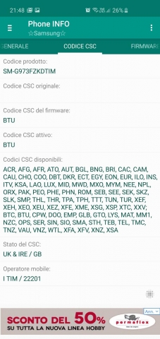

Fai una cortesia,scarica Iphone info dal playstore e fai screenshot della sezione csc così da vedere

Ecco qua..https://www.androidiani.com/extra/im...mage_lU0hB.jpg

Buonasera a tutti so che avrei dovuto aspettare ma la scimmia da smanettamento era troppo alta ed ho proceduto alla sbrandizzazione con firmware no brand preso da sammobile è filato tutto liscio adesso nelle info firmware del telefono alla vocesw gestore telefonico ho ITV/ITV/XEF/TIM e lo screenshot di aresci di phone info coincide perfettamente con il mio.
