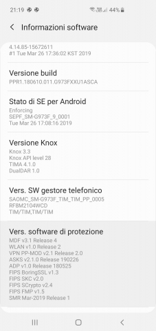

    vorrei provare a tornare a brand TIM per vedere se si allinea di nuovo correttamente e poi reinstallare l'ultimo iTV per vedere se va a posto...
    Inviato dal mio SM-G973F usando Androidiani App
    In caso apri pure un thread nella sezione modding di s10 normale, così poi continuiamo li sennò qui si fa troppa confusione poi, bisogna tenere differenziati i contenuti per le 3 varianti, ogni thread per sezione

    ho installato il software brand tim e partito in italiano e il csc e cambiato....mistero..

    Quote Originariamente inviato da lu800 Visualizza il messaggio
    Non ho ben capito, quindi com'è la situazione adesso? Riporta le sigle che hai nel menu impostazioni, info software, le scritte tipo "itv, itv ecc"

    Quote Originariamente inviato da bluflight13 Visualizza il messaggio
    Inviato dal mio SM-G975F utilizzando Tapatalk
    Adesso è di nuovo brand Tim

    In poche parole o BTU o TIM.

    Io ho tutto uguale ad aresci sul mio s10 plus, quindi tutto ok?

    Quote Originariamente inviato da Fisk Visualizza il messaggio
    Si,, se nelle imfo dispositivo hai "ITV/ITV,ITV/x" sei a posto
    Anche con itv itv ,xef tim è a posto. Sono i primi due che contano. Poi su app phone info ho tutto uguale agli screen di aresci e drago.
    la parte centrale separata dalla virgola dovrebbe riferirsi alle due sim. rifacendo il flash + wipe da recovery dovrebbe allinearsi anche la seconda.
    non so, forse potrebbe funzionare anche spostando la sim italiana nel secondo slot?
