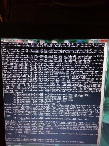

    Quote Originariamente inviato da rattlehead Visualizza il messaggio
    [quote name="rambo96" post=6136010][quote name="rattlehead" post=6115239][quote name="rambo96" post=6115213]No nn mi è arrivata
    Inviato dal mio Zp980+ usando Androidiani App
    Ohh!! Ma dai!!!
    Domani pomeriggio allora vi reinvio le risposte.[/QUOTE]
    Nn ci riesco mi da degli errori sul file values .stai ancora impegnato oppure puoi provarci tu?rispondimi qua oppure dobbiamo trovare un altro modo per parlare ho la casella messaggi piena e vorrei conservare i messaggi che ho
    Inviato dal mio Zp980+ usando Androidiani App[/QUOTE]
    Si ancora sto impicciato!!
    Posta gli errori che ti da.[/QUOTE]
    Ecco

    Piccolo ot, per chi vuole catturare le schermate del pc, certe volte con le foto fatte col cellurare non si capisce granché, chi usa Windows in accessori c'è un tool chiamato Strumento di cattura , molto semplice da usare
