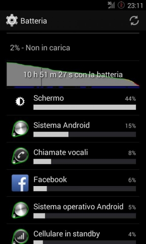

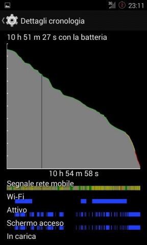

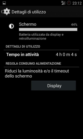

Nono da 2000 mah, se non era per quel consumo anomalo raggiungevo le 4 ore di schermo senza problemi :/
https://www.androidiani.com/extra/im...mage_e3bH5.jpg
https://www.androidiani.com/extra/im...mage_EfNoY.jpg
https://www.androidiani.com/extra/im...mage_4PvxI.jpg
Ecco questi sono i risultati con la slimlinaro e il kernel apolo extrv2 governor/scheduler pegasusq/row con frequenza massima da 1ghz. Domani provo con lo script di N1mO.... Non mi ricordo il nome XD ovviamente parto con il default e cambio solo il governor e lo scheduler :)
