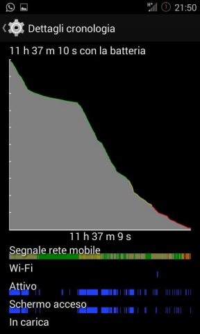

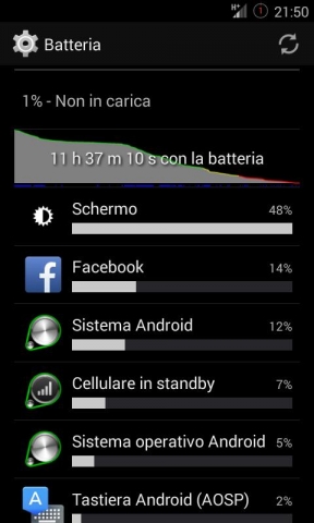

[quote name="Ma551m0" post=5429681][quote name="blade93" post=5429630]https://www.androidiani.com/extra/im...mage_FJyER.jpg
https://www.androidiani.com/extra/im...mage_xPX88.jpg
https://www.androidiani.com/extra/im...mage_DyuBZ.jpg
Ecco i risultati con la slimlinaro 4.4.2 con kernel apolo extrV2 con gli script di n1m0y profilo battery governor/scheduler pegasusq/row
Inviato dal mio GT-I9100 usando Androidiani App[/QUOTE]
Usi la batteria maggiorata o originale? :)[/QUOTE]
Maggiorata, penso che più di questo non si può al massimo con un utilizzo meno pesante potrei arrivare a 4 e mezzo di schermo ma non di più.
P.s. sto testando la batteria da 1650 quella originale e adesso sta al 32% con 2 ore di schermo acceso penso che arriva alle 3 ore di schermo tranquillamente :)
