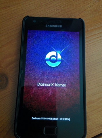

https://www.androidiani.com/extra/im...mage_KlzUY.jpg
Il tel si è piantato qui, suggerimenti? A parte reinstallare la rom
Aggiornamento: ho reinstallato la ROM stiamo a vedere che succede
caspita....... con il v008 ti è andato in bootloop? sarà buggato il kernel, prova ad usare quello che ho in firma che è stabile, e mi raccomando fai sempre wipe cache e wipe delvik prima di riavviare il cell
Sbagliavo io qualcosa perché me lo ha fatto ancora, è che non conosco bene il tipo di cwm del kernel della rom, ho risolto installando il dorimax in fase di installazione della rom, ora mi sposto nell'altro topic per il settaggio e vediamo se farà ancora riavvii
