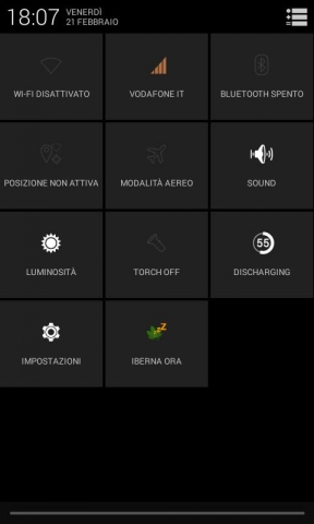

Cosa vuol dire quando l'icona del segnale è arancio?
Che non ha sincronizzato,
quindi manca adeguarda connessione dati o wifi....

Che non c'è connessione ne dati ne wifi, te lo notifica in arancione, collegati alla wifi o ai dati e diventano bianche
