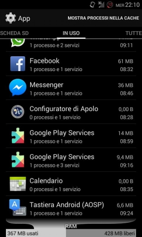

Ragazzi ma come mai la carica e lentissima? ho messo pure il kernel apolo extrv2 con ricarica rapida ma è la stessa cosa poi se uso il cel sotto carica diminuisce al posto di caricarsi, cosa molto fastidiosa :/ c'è qualche soluzione ?
blade93
Inviato dal mio GT-I9100 usando
Non è che hai qualche wakelook attivo?
