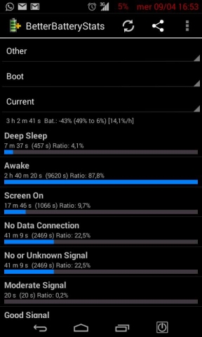

Ragazzi ho aggiornato all'ultima versione e sto avendo problemi con un servizio che mi tiene il cell attivo praticamente sempre: MediaScannerService. Mi sono documentato un po' ed ho già provato a:
- Cancellare tutta la musica che avevo nel cell e metterne di nuova (il sospetto era ricaduto sulla musica perchè tramite Play Music non riuscivo nemmeno a vedere le canzoni che avevo, cosa che invece riuscivo a fare tramite la galleria per le immagini ed i video..)
- Diagnosi (tramite Windows) di SD interna ed esterna per controllare lo stato del file system. E' risultato tutto ok.
- Spargere qualche .nomedia dove mi sembrava opportuno.
- (per quanto possa essere efficace) Aprire gran parte delle immagini che riesco a visualizzare nella galleria per verificarne la corretta apertura e quindi se siano corrotte o no.
- Pulizia tramite SD Maid.
- Wipe Cache e Dalvik.
Consigli? :(
