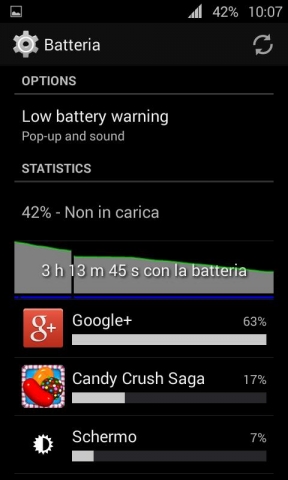

È evidente che il problema è Google+ se non lo usi, disinstallato con slimsizer
Esatto, o lo disinstalli per sempre o lo disinstalli e lo reinstalli come app utente in modo da freezarla con greenify.

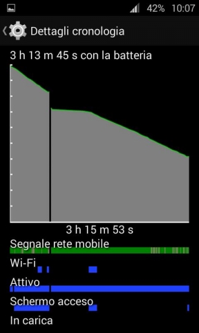

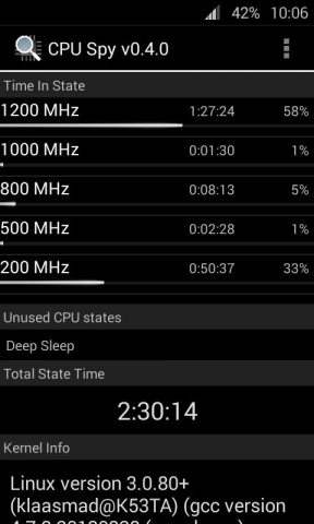

2 allegato(i)
Maestro,
ecco quanto richiesto:
Allegato 107879Allegato 107880
p.s: visto che un wipe cache/dalvik non si nega a nessuno..istruzioni eseguite ieri sera ..da quel momento in poi il cell va in deep sleep...comunque mi piacerebbe capire cosa c'è che non andava.

sasillobifidus
Maestro,
