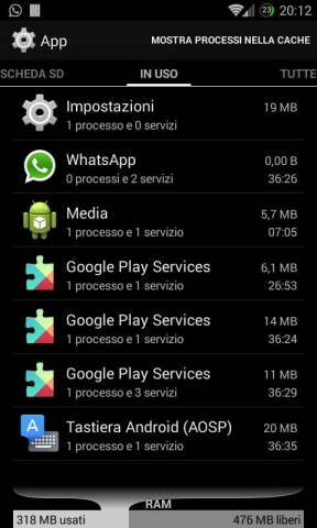

Ragazzi ma è normale che ho questi 3 google play services aperti? Di solito c'è n'erano 2 al posto di tre. A voi ?
