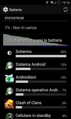

    Ciao a tutti, questo è l'utilizzo di ieri con slimkat e kernel stock della ROM.. GPS sempre disattivato e luminosità non sopra il 50%..hotspot 20 minuti e quasi tutto il giorno in 3g.. Cosa dite?
