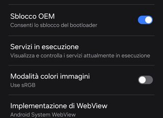

La modalitā sviluppatore l'hai sbloccata? lo sblocco OEM L'hai attivato?
Inviato dal mio SM-S908B utilizzando Tapatalk
si si
https://i.postimg.cc/3x66tR3w/photo-...3-16-25-56.jpg

Magari prova a disattivare poi riattivare lo sblocco OEM, perchč se quando si accende non ti dā messaggi strani sul fatto che il bootloader č sbloccato allora c'č qualcosa che non vā...
