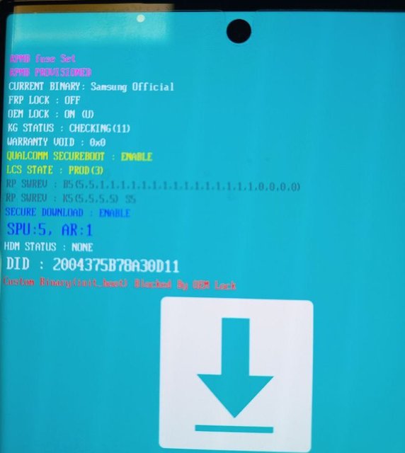

Il bootloader è bloccato... ma prima di entrare in modalità download che schermata ti appare? dovrebbe apparirti un'altra schermata dove devi tenere premuto il tasto volume su per sbloccare il bootloader

A me va in download mode e quando schiaccio il pulsante volume su per formattare la memoria e quindi avere il bootloader sbloccato ....non me lo fa ....ho provato con il telefono accesso e spento...seguendo la procedura alla prima pagina....ecco perchè non riesco a capire...sono 4 passaggi stupidi ... ma il passaggio al punto 4 non me lo fa
CI SONO RIUSCITOOOOO
