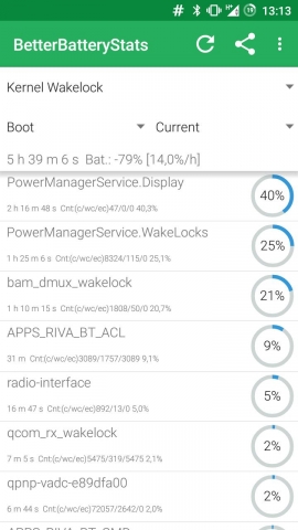

https://www.androidiani.com/extra/im...mage_S3bmH.jpghttps://www.androidiani.com/extra/im...mage_kZTMo.jpg qualcuno sa cosa sono e come togliere/diminuire il secondo e il terzo wakelock?
Il secondo è normale se si utilizza spesso il disositivo.
Il terzo bam dmux è un wakelock relativo alla attivazione dei dati e di tutto quello che concerne la connessione dati con la sincronizzazione.google, location service, google maps.
Per testare bene il deep sleep della cpu, chiudere la connessione dati e wi-fi, gps e killare le app aperte conprese quelle di google; tenere il termina le in standby per almeno venti minuti e verificare la percentuale tramite un app come better battery stats, si dovrebbe aggirare tra 85 ed il 90 percento, allora è tutto a posto, sorto ottanta per cento allora bisogna verificare cosa sveglia il processore.
Ripeto, se usiamo molto i social network, maps ef altro, allora è normale che i wakelock martellino il processore. Il deep sleep si verifica in stand by e non mentre lo usiamo.
P.s. qui vi voglio ricordare la mia miniguida su come chiudere i servizi inutili: https://www.androidiani.com/forum/sh...d.php?t=488070

Sisi già messa in atto la tua guida e devo dire che che migliora molto l'autonomia, domani provo a verificare come mi hai detto. Grazie mille
