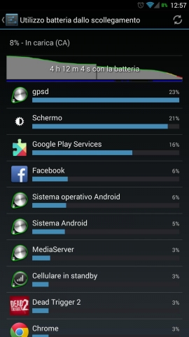

Mai visto quella dicitura, dal nome può essere legato al GPS.
Ti consiglio di chiedere nel thread di better battery stats, sicuramente ne sapranno di più.
Ho disattivato la localizzazione Google e già si sta stabilizzando.. aspetto qualche ora.. sarà dovuto alla nuova versione Google Ricerca
