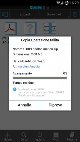

Piccolo aiuto...Volevo cambiare la bootanimation con quella nuova google ho scaricato uno .zip ma in recovery mi dice md5 no found....come dovrei fare per mettere la nuova bootanimation con la omni? Grazie mille
Inviato dal mio GT-I9300 usando
Sicuro sia da flashare? Probabilmente devi solo metterla in system/media, operazione da ripetere verosimilmente ad ogni aggiornamento.

Effettivamente credo sia da spostare ma restituisce questo errore https://www.androidiani.com/extra/im...mage_mFcXx.jpg
Intanto se vuoi che funzioni deve chiamarsi esattamente come l'altra (che a sua volta dovrai rinominare in altro modo) poi prima di spostarla cambia i permessi del file in Read/Read/Read e Write solo per il proprietario.
Edit: vedendo l'errore devi anche cambiare i permessi della cartella e renderla momentaneamente riscrivibile, poi però mettila di nuovo in sola lettura!

Scusa se ti scoccio ma proprio non ci riesco...con es explorer file ma mi da a tutto operazione fallita ...se cortesemente puoi aiutarmi altrimenti fa niente , tengo questa xD
EDIT: fatto con l'ottimo solid explorer grazie mille
