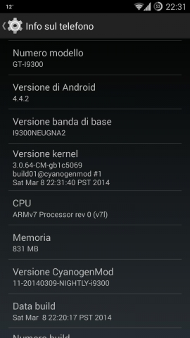

    Quote Originariamente inviato da Federicogs3 Visualizza il messaggio
    Originariamente inviato da vincenzocoluccio
    Originariamente inviato da alexandros2
    allora mi sa che non ce l'hai
    perchè nel secondo sottomenu la prima a dx dovrebbe essere impostazioni
    dove ti dice insomma, la qualità della foto, l'autofocus ecc ecc
    Secondo te come mai?
    Sicuro di non avere il fix? Magari aggiornando con cyandelta hai salvato che lo installi ogni volta
    Non ho capito cosa mi chiedi scusa. Io ho scaricato da cyanogenmod la nightly e seguito la procedura descritta in cima a questo forum

    in prima pagina c'è il fix per la fotocamera (che però io non ho usato)
    ne fix fotocamera ne fix wifi.... intanto sgrat, sgrat

    Quote Originariamente inviato da vincenzocoluccio Visualizza il messaggio
    Mi è bastata l'immagine per capire che non è come penso io...non saprei che dirti
