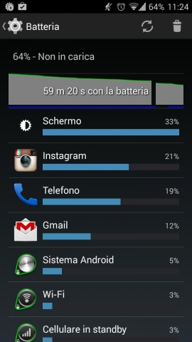

    Ciao a tutti.
    Sono un possessore di Samsung Galaxy S3 , ROM CM11 - 20140708-SNAPSHOT-M8-i9300 , baseband I9300XXEMB1 , kernel 3.0.64-CM-g5e96596 .
    Nell'ultimo periodo , un e mezzo circa , ho avuto un crollo di durata batteria e anche prestazioni del telefono nonchè un leggero surriscaldamento... Il telefono ha 2 anni precisi , la batteria potrebbe anche essere che sia ormai da cambiare però dura veramente poco... Il mio uso del terminale è abbastanza normale con whats app , sms , navigazione internet e instagram. Ho dei crolli anche da telefono con schermo spento , appena lo stacco dalla carica della notte lo lascio inattivo per 30 minuti e mi trovo gia la batteria al 90% - 85% ... E' possibile??? In caso dovesse la batteria , consigliate di prenderne una uguale o con maggiori prestazioni?
    Forse saranno la conseguenza della batteria o la CM 11 non aggiornata , ma ogni tanto capita che il telefono ha dei lag sulla risposta dei comandi tipo tornare indietro tra i menù...e di conseguenza sopratutto quando uso instagram il telefono si scalda parecchio.
    Grazie per le eventuali risposte

    Quote Originariamente inviato da Cristian1984ITA Visualizza il messaggio
    Ciao a tutti.
    Cristian
    Controlla il grafico di utilizzo della batteria qual è la voce che consuma di più, in teoria dovrebbe essere lo schermo, se hai altre voci al primo posto c'è qualcosa che non va. Controlla anche di non avere il Google play services tra le prime voci.
    In generale se una batteria è andata impiega poco tempo a caricarsi, indicativamente se vedi che in un ora è carica partendo da zero potrebbe essere arrivata a fine vita.
    Non ci hai però detto quante ore di schermo riesci a fare sulla durata totale, più informazioni fornisci e più precisa sarà la risposta

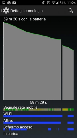

    Quote Originariamente inviato da ivano949 Visualizza il messaggio
    Posto i due screen della schermata batteria...
    Per le altro info sulle ore ecc ecc, dove le trovo? Scusate ma sulle cose specifiche sono un po' tonto.... 😀
    Using Tapatalk
    Per vedere il tempo di uso dello schermo tappa su schermo e si apre la sua pagina. In effetti c'è qualcosa che non va, dagli screen si vede che il telefono resta sempre attivo anche a schermo spento, mentre per un consumo ottimale della batteria la linea "Attivo" e quella "Schermo acceso" devono essere quasi sovrapponibili, probabilmente Instagram (che è la seconda app per consumo) continua a girare in background.
    Non usandolo non saprei da cosa dipende, la sparo nel buio, forse hai sempre attiva la geolocalizzazione per il Tag delle foto?
