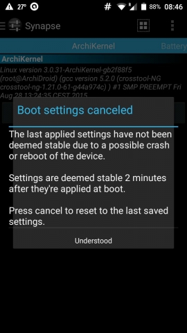

  9. #6577
    Jun 2013
    Quando apro synapse si apre questa finestra e devo cliccarci per entrare. Cosa c'è che non va?
