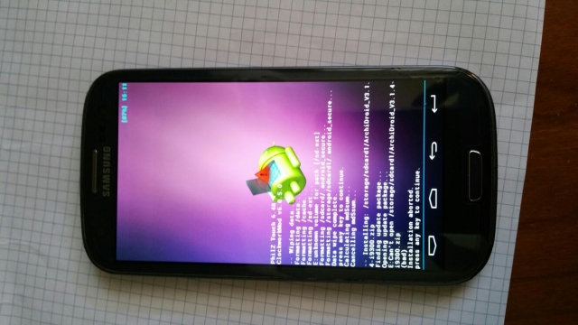

    ho un problema ho fatto una bella pulizia da recovery tutti i format(data cache dalvik sd interna preload) poi vado per installare la 3.1.4 e mi da installation aborted(bad) ho la philz touch che usavo sempre per installare la rom quindi non capisco perchè... mi potete illuminare?
    dimenticavo ovviamente ora l's3 non ha sistema operativo installato

    Metti la TWRP

    E ma non mi ha mai dato problemi la philz quindi non capisco... passerò alla twrp anche se non mi piace...

    Se vuoi risolvere installa la TWRP con Odin
