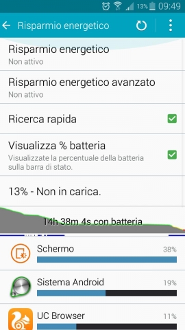

Anche io sono rimasto davvero soddisfatto dopo aver rifatto un'installazione pulita. Stavolta ho lasciato i settaggi di default nel boeffla kernel e per ora mi trovo davvero bene: buona gestione della ram, multitasking molto più reattivo e consumo di batteria nella norma. Questo è quello che ho fatto io tra ieri e oggi, sono ancora al 30% quindi penso di arrivare tranquillamente alle 3.30 di schermo accesso con il solito utilizzo (batteria originale ormai anche un po' datata, greenify, qualche accorgimento in auto starts app e per ora niente amplify e limitazione di servizi o processi con myandroidtools).
Aggiornamento durata batteria :
https://www.androidiani.com/extra/im...mage_eznX5.jpg https://www.androidiani.com/extra/im...mage_DAPj7.jpg

Wow! Questo con settaggi originali?? Io ho notato delle anomalie su better battery stats! Devo chiedere nel thread apposito per vedere se posso risolvere... Io finora ho utilizzato Gemini App Manager... Quasi quasi provo ad andare di greenify!
Certo! Ho cambiato solo zram e swappiness come puoi leggere poco sopra. Se posso darti un coniglio disinstalla gemini, utilizza better battery giusto per capire risvegli e anomalie e poi disinstalla anche quello (fa un ottimo lavoro ma alla fine è lei l'applicazione che consuma di più ahah). Mentre per greenify te lo stra consiglio; è una delle poche applicazioni che ho acquistato a pagamento, fondamentale per me.
