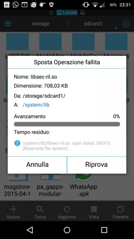

https://www.androidiani.com/extra/im...mage_2uReY.jpg ho un altro problema, adesso che sono riuscito a installare supersu non riesco a spostare il file per risolvere il problema delle telefonate sulla v10 di questa ROM

A quel che sembra hai la cartella System in sola lettura, devi prima abilitare la scrittura. Non so come faccia Es file manager, di solito uso Root Xplorer
@go2dguy
In ES3 attivare root explorer impostazione/strumenti.
go2dguy
come ti avevo scritto qualche post fa, devi attivare l'opzione root explorer nelle opzioni di ES
