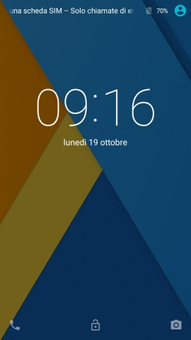

1 allegato(i)

No...Mi succede solo dalla 17 in poi. Da premettere che utilizzo questa mod dalla versione 14. Invece è sempre stato presente il problema del riavvio veloce che mette il cell in "solo chimate di emergenza" come da screen.
Allegato 153086
Allegato 153086
Ah, ma succede solo con il riavvio veloce...
Comunque ho provato, ed effettivamente non legge la SIM dopo il riavvio veloce, non me ne ero accorto in quanto non utilizzo questa modalità di riavvio.

I riavii si sono verificati solo due volte. Mentre il porsi in emergenza, in condizioni di utilizzo normale, mi è successo forse 5-6 volte.
Proprio stamattina dopo 4 ore circa di funzionamento è comparsa la segnalazione solo chiamate emergenza. Allego snap
https://www.androidiani.com/extra/im...mage_7YpaB.jpg
Potrebbe darsi che ci sia stato un riavvio veloce?

No....perché quando è successo scrivevo su wathsapp.
Inoltre ho fatto una prova.
Divido la prova in due parti:
Prova Telefonica - OK - ho provato a chiamare un amico e ci ho parlato senza problemi anche in presenza della segnalazione "solo chiamate emergenza";
Prova Dati - NOT OK - tutti i servizi legati ad internet non funzionavano;
Spero di essere stato esaustivo
Ok, ho capito... Beh, è strano, anche perché ho verificato il fatto che dia la dicitura "Solo chiamate di emergenza" con relativa icona dell'assenza della SIM a seguito di un riavvio veloce, ma non se si possa effettivamente chiamare.
Inoltre, non ho mai avuto questo problema dell'improvviso passaggio allo stato di "Solo chiamate di emergenza", e nemmeno l'ho mai letto da qualche parte.

Non so da cosa possa dipendere, ma oggi mi è già successo due volte.....
La butto così....può essere legato al gestore telefonico (nel mio caso TIM)? Magari con TIM si verifica e con altri gestori no?
