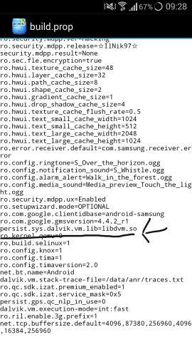

    Ragazzi..visto che si tratta di mod...ho visto che nel build.prop della rom stock Sammy c'é la stringa per cambiare dal Dalvik a ART il problema e come va modifcata per provare l'ART?
    Non so se poi causerà bootloop o altro però vorrei provare.

    Quote Originariamente inviato da IlNik97 Visualizza il messaggio
    Se si può cambiare dovresti trovarlo nelle impostazioni sviluppatore, sotto runtime o qualcosa del genere... Non saprei con il build.prop
