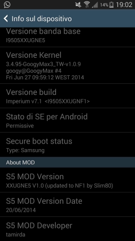

    Ciao peppe mi rivolgo direttamente a te che ormai so che sei una garanzia;
    ti spiego quanto vorrei fare step by step per sapere se è tutto corretto.. ordunque, farò una premessa:
    attualmente monto la blumak 5 e queste sono le informazioni relative al telefono:
    ok premesso questo volevo dire che purtroppo continuo ad avere problemi legati alla batteria e quindi volevo apprestarmi a flashare l'ultimo firmware di mamma sammy e vedere se la situazione migliorerebbe un po'..
    quindi volevo sapere in maniera dettagliata quali step seguire..
    ho fatto tutto al primo colpo l'altra volta, quindi avrei bisogno di un po' di supporto..
    -sto scaricando da sammobile il firmware I9505XXUGNF1, dopo averlo scaricato, devo flashare da odin, corretto??
    -visto che possiedo la recovery phil'z, come "precauzione", mi conviene fare tutti i wipe dalla recovery philz e poi riavviare direttamente in download-mode e flashare il firmware con odin o c'è qualche altro step da fare? (e se si, mi indichi i wipe da fare tramite la philz?)
    -basta flashare il nuovo firmware per tornare stock (previ wipe da recovery custom)?
    Altra domanda: ho il bootloader fnb8, quando si flasha un nuovo firmware viene flashato anche il nuovo bootloader? e se no, è fondamentale flashare il bootloader nuovo? (sempre prendendo come assunto che ho già knox a 0x1 ergo non me ne importerebbe un fico secco).
    Grazie peppe per l'aiuto e per chiunque altro mi vorrà rispondere ^^

    Io per tornare stock completamente faccio questi passaggi:
    1) Wipe data, cache, system, dalvik, preload;
    2) Script di pulizia del kernel;
    3) Flash del firmware stock;
    4) Wipe data;
    5) Root;
    6) Triangle away;
    7) Flash del firmware stock;
    8) Wipe data.
    In questo modo ritorni completamente stock, azzeri i contatori (tranne il Knox), allinei il CSC e cancelli ogni traccia di modifiche o altro. Installando un firmware stock vengono installate tutte le componenti (kernel, sistema, bootloader etc etc).. Quindi installando il firmware GNF1 avrai tutto aggiornato all'ultima versione disponibile. Non ricordo mai se Triangle Away funziona sui nuovi bootloader (io ho il vecchio).. Dai un'occhiata nel thread dedicato
    EDIT: stavo dimenticando una cosa.. Come mai vuoi aggiornare al firmware stock GNF1? Non è meglio una rom basata su quel firmware? Perché alla fine dei conti quello che conta non è tanto avere il bootloader GNF1 o il kernel, l'importante è il sistema operativo.. Prova a mettere la Imperium che è basata appunto sul GNF1. Vedi come ti trovi.. Molti lamentano problemi dopo aver fatto il root su GNF1 ufficiale

    Scusa Peppe ma ho già delle domande: il punto 4 lo fai dalla recovery stock quindi? E poi ottieni il root x usare triangle away o per cosa? E poi riflashi il firmware stock senza altri wipe? O sto capendo male? XD scusa se ti assillo

    Si certo, dopo che flashi il firmware stock avrai la recovery stock.. Lo fai da lì il wipe data. Il root lo ottieni per utilizzare Triangle Away e resettare il bootloader. Non servono altri wipe dopo che fai il root.. Il root sta nella partizione /system; quando flashi il firmware stock, questa partizione viene sovrascritta e quindi e come se venisse formattata.. Comunque se vuoi il wipe system puoi farlo ugualmente, è lo stesso. Poi a fine procedura fai il wipe data

    secondo te dunque mi converrebbe provare una rom che ha di base il nuovo firmware?
    in tal caso, a questo punto mi basterebbe flashare (doppio flash) il modem del nuovo firmware, poi flashare la imperium v7 e infine la mod per avere ultra power saving mode.
    Corretto? io volevo partire dal firmware stock solo per avere allineati csc, modem e firmware.. ma se flasho una custom basata su nuovo firmware previo flash del modem del nuovo firmware, ho tutto nuovamente allineato.. dico bene?

    No praticamente per CSC allineato si intende quando sia il sistema operativo che la recovery indicano la stessa versione del CSC. Giá mettendo una recovery custom (che in genere hanno il CSC europeo, così ricordo) il CSC non è più allineato, perché il sistema ne ha uno e la recovery un altro. Se metti la Imperium, non flashare pure l'UPSM, te lo sconsiglio.. non ti perdi niente.. Meglio tenere la rom bella e pulita come Slim l'ha fatta
