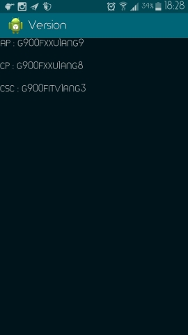

    eccolo, se non va bene spiegayemi come fare perché sono impedita e non vorrei fare danni! Grazie

    ecco qui! Che devo fare?

    Quote Originariamente inviato da MissStardust81 Visualizza il messaggio
    segui la guida di cui ti ho postato il link, perchè tu hai la versione firmware NG9...
    https://www.androidiani.com/forum/sh...d.php?t=422331
    io ho non ho più effettuato il root dopo l'aggiornamento firmware ma se proprio sei interessata leggi la predetta guida...
