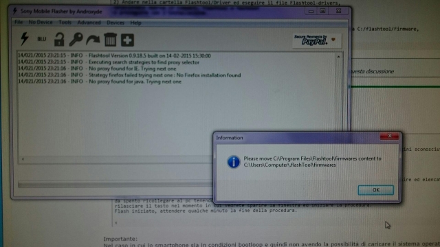

    [quote name="Shikaiya" post=6687991]C'ho provato diverse volte, ma mi da questo errore e non mi fa andare avanti:
    Ti dice di cambiare cartella per il firmware. in quale cartella lo hai messo il firmware?[/QUOTE]
    Si lo avevo capito, ma pure se lo metto dove mi dice lui, mi da lo stesso errore. Io uso un Windows 7 Ultimate a 64 bit, semmai domani provo su un altro PC. Potrebbe dipendere da questo. Di fatto installato il flashtool in C, copio il firmware. 98 in C:\Flashtool\Firmwares. Avvio flashtool e non va. Sicché lo copio nella posizione che mi chiede con la segnalazione di errore, ma continua a darmi errore...

    Quote Originariamente inviato da Shikaiya Visualizza il messaggio
    Anche io ho il 7 ultimate a 64 bit e lo uso senza problemi, quindi il problema non sono i 64 bit

    [quote name="Patybello" post=6688038]
    Anche io ho il 7 ultimate a 64 bit e lo uso senza problemi, quindi il problema non sono i 64 bit[/QUOTE]
    Boh, domani a mente lucida (?) provo su un altro pc e ti faccio sapere 😉
    Edit: RISOLTO. La versione antecedente di Flashtool funziona. Quella linkata no.

    Ho finalmente instalato il FW .77 rootato e DEVO RINGRAZIARE DI CUORE @Patybello per il supporto e la pazienza! E adesso ...si parte!
