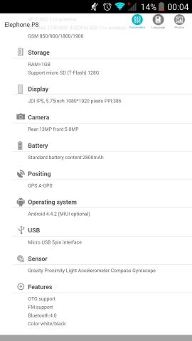

    Questo è quel che si legge sul sito ufficiale elephone riguardo al nostro terminale:
    Operating sistem: android Kitkat 4.4( miui optional)

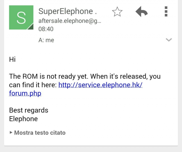

    Io per provare a rompere un po le scatole alla elephone ho inviato una mail in sezione after purchasing chiedendo dove trovo la suddetta rom opzionale. Secondo voi è solo un'azione di mercato per vendere di piu oppure davvero da qualche parte possiamo trovare una miui originale per questo cinesino_?
    Edit:
    ecco la risposta alla mia domanda,la speranza è l'ultima a morire
