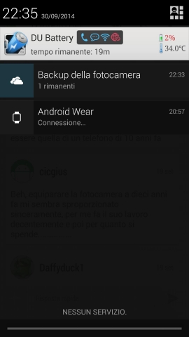

    Elephone P8
    Da qualche giorno il mio telefono vuole collegarsi a un android wear inesistente...idee?
    Inviato dal mio P8 usando Androidiani App
