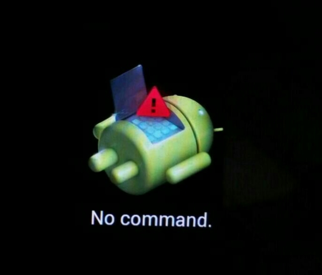

    Dunque: ho fatto off+volume up, ho scelto recovery e dopo pochi secondi mi ritrovo così
    Ora che ci penso, mi succedeva esattamente la stessa cosa anche su un altro dei Power che ho avuto ( cioè l'unico al quale ho provato ad entrare in recovery ).
    Ho dunque riavviato con la pressione prolungata di off e anche in questo caso ( come scrivevo l'altro giorno ) tutte le app sono rimaste in memoria
    Inviato dal mio Power usando Androidiani App

    Riavvia. Impostazioni--->Archiviazione e USB--->Fai tap e tieni premuto su memoria interna ( sotto il valore utilizzato ) --->Dati memorizzati nella cache---->cancellare i dati memorizzati nella cache ? dai OK
