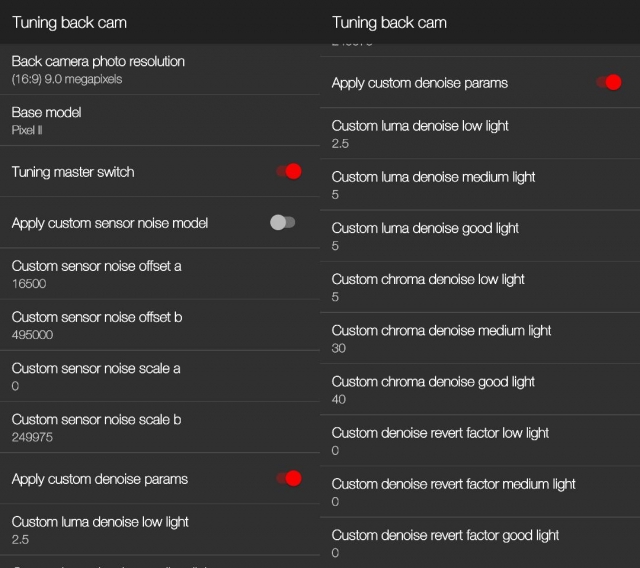

    Per chi ha problemi di autofocus per la Gcam con Pie stock:
    -Scaricate questa versione:
    https://f.celsoazevedo.com/file/gcam...st4d_fixed.apk
    -Su impostazioni - tuning back cam selezionare la risoluzione 9 megapixel
    -Per ridurre gli artefatti impostare così:
    Non testato personalmente (sono su un'altra ROM).
  10. I seguenti 5 Utenti hanno ringraziato sipollo per il post:
    brontolon (25-01-19),daniele77 (03-02-19),FerrarisIV (21-01-19),luivill79 (22-01-19),paolocorpo (20-01-19)
